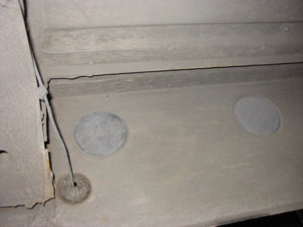

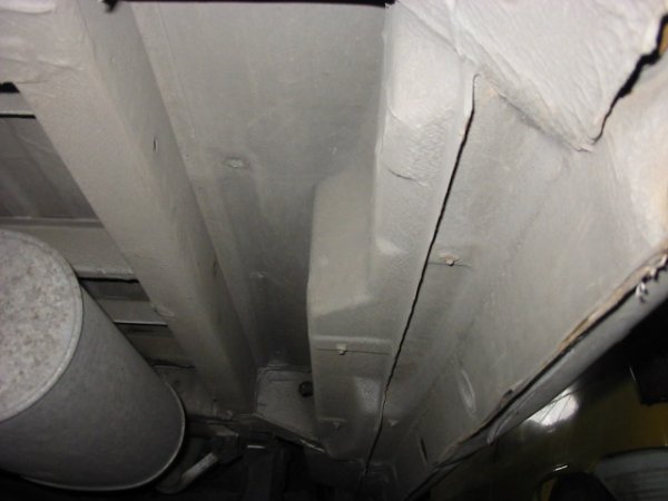

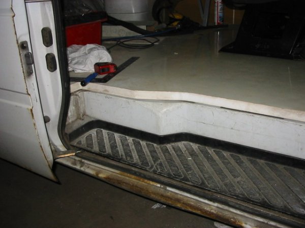

Mest luft där bakom avsmalningen, ända in till rambalken.
Själv har jag en liten ide om man kanske skulle kunna såga bort det stående plåtväggen i fotsteget och förlänga den liggande plåten hela vägen in till rambalken.
Det skulle lösa en del av skoförvaringsbekymret och samtidigt skapa en hel del extrajobb.:D
Detta är bara på nivå: "Brillianta ideér" ännu (som inte alltid är så värst brillianta) och det kanske aldrig kommer till utvecklingsstdiet.
Lite bilder på hur det ser ut så du slipper kräla själv. :) Samtidigt som jag själv blir påmind om att jag måste ta tag i min tröskel.:o:
Kanske det går att nyttja hålen som finns på innertröskeln en bit bakom fotstegsbrunnen till ventilation?
Mvh Jocke

Va rent du har det under bilen Sjöberg! borde kanske ta mig iväg å tvätta mitt åbäke. Din är renare under än vad min är på sidorna. ;)
Får se om jag hinner dra in ventilationen, men där i skjutdörrslådan verkar vara ett bra ställe.

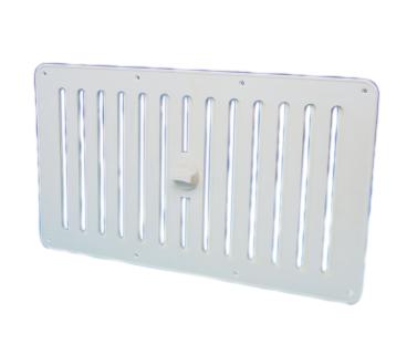

En eventuellt enkel och billig lösning kan ju vara att göra hålet i den bakre delen, på "utsidan" monterar man en rosett ventil från biltema som man styr via servo/vajer. och sen en filterlåda på insidan. Iof kanske man vill skydda även rosetten. Nått jag kan klura på när jag målar sängens headboard.

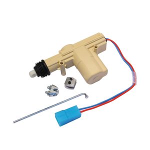

Ta ett ställdon det finns små som styr centrallåset till dom flesta bilar.
Använder du ex den som sitter til V70 bagagelucka så behöver du bara lägga till 12v så stänger den invertera med ett relé så öppnar den kopplas till tändningen till bilen.
    8,3 KB · Visningar: 167
Sv: automatiskt inluftsspjäll
Tack för tipset Juan.:)
En ställmotor till centrallås borde kunna göra jobbet, och skulle den ha svårt att orka med belastningen kan man prova med två.
En liten fundering bara, växla + och - så förstår jag att det får den att gå åt det ena hållet eller det andra, men ska det vara en puls på några tiondels sekund eller så? eller ger man den spänning konstant? tänkte bara på om den står och blir varm om den har spänning hela tiden men de kanske har inbyggda kontakter för det.
