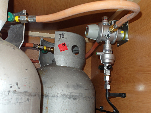

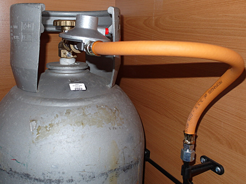

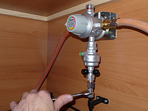

Beställde en DuoControl CS + 2 högtrycksslangar med slangbrottsventil från Campingtillberhör. Snabb leverans.. 3dagar.
Prylarna var lätt att montera då inga ändringar behövde göras i befintlig gasinstallation.
Först lossa den gamla regulatorn med slang från röret till husbilens gasanläggning.
Därefter montera den nya DuoControl CS på röret. Den skruvas sedan fast med fyra skruvar i väggen. Högtrycksslangarna monteras och ansluts till gasoltuberna. En täthetskontroll krävs naturligtvis också.
Klart.

Det verkar inte stå något om den fysiska storleken på switchen på Campingtillbehörs hemsida.
Mitt gasolrör kommer ut ca 20 cm under taket i gasolutrymmet, får den plats där?
Mitt rör är böjt "utåt" mot dörren, där en slang sitter fast. Kan man böja/vrida röret så det pekar uppåt, eller måste det bytas/skarvas?
Daniel K
837
Luleå
8801
Sv: Automatisk gasomkopplare
Här finns en pdf med mått och lite mer detaljer. Det finns en annan modell som kan monteras horisontellt om det passar bättre i gasolutrymmet. Man kan ju också ansluta med en slang mellan omkopplaren och röret om det inte fungerar att ansluta direkt. Omkopplaren är förberedd för både 10 mm. och 8 mm. anslutning. Om man, som i mitt fall har 8 mm. så monteras den medföljande anpassningsnippeln på omkopplaren. Lite utrymme på toppen av omkopplaren är bra att ha ifall man i efterhand vill komplettera med en fjärrindikator.
