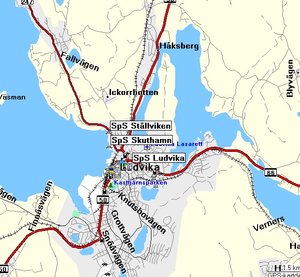

Vill du slippa problemet med pushpins så prova Mapsource nästa gång du köper kartprogram. Där ser du platserna i klartext och det är lätt att lägga in positioner och ställplatser.
Här ett exempel från Ludvika. (Man kan självklart zooma kartan)
