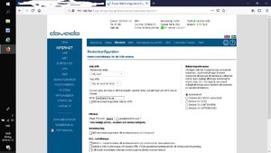

Hej Knut..... Jag har provat alla tre operatörerna här och ingen av dem ger mig ett ip-nummer så min uppkoppling måste gå via Sverige / TRE bredband .... och sen väljs automatisk en operatör, just nu är det Cosmote....även om min APN är TRE bredband..... min granne har fått samma operatör..... men där fungerar det.:eek:....
Skickar med en bild på min uppkoppling.....
