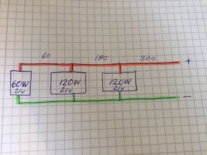

Är i byggartagen ... Har en fråga. Ska parallellkoppla tre solpaneler, två på 120 w och en på 60 w, alla 21 Volt. Det sitter förmonterat MC-4 kontakter på alla paneler. Jag har även lösa y-förgreningar, MC-4. Men dessa kan man montera max 6mm² kabel. Men är det inte lite väl klent? Är det inte bättre med 16mm²?
Är det i så fall bäst att klippa bort MC-4-kontakterna och skarva med något annat? Finns det Y-förgreningsskarvar som klarar 16mm²?
Eller är det oversize?
Känns dock väääldigt klent med 6mm² från dessa tre paneler på totalt 300w, 21 v ner till batteriet.
För information så behöver jag ingen MPPT-regulator då jag har ett EZA-batteri som jag bara behöver en mellankoppling till för att ansluta direkt till EZAn.
Det finns MC4 Y-kopplingar sådana som du frågar efter.... du kan ju koppla med dessa till sista panelen där kan du gå över i 10mm två :confused: kablar ... tycker att 10:or räcker mer än väl till 6M med tanke på förluster i kabeln...
Lycka till med kopplingen.. :)
6 meter säger du, om vi räknar 8 meter och både plus och minuskabel så är du uppe i 16 meter. Panelerna laddar som max ca 14 Ampere. Då behöver du 16 mm2 kablar ned till batteriet. men mellan panelerna kan du ha klenare kablar ex 4 mm2 mellan 50 wattaren och första 130 wattaren, sedan 6 mm3 tiill nästa panel.
Sedan lär du aldrig få ut max från panelerna i praktiken.
6 meter kabel med 6 kvmm area och 14 Amp ström ger ett spänningsfall på 0.46 volt. Dvs. batteriet kommer att få 20.54 volt i stället för 21 volt. Hur, och om, det spelar roll får du fundera över.
Samma med 10 kvmm area ger 0.28 volt spänningsfall
Spänningsfallet = 0.0164 * längd * ström / area
Kom bara ihåg att du som längd måste använda hela längden fram och tillbaka. Så 6 meter en riktning blir då 12 meter.
MVH
Hans
Jag uppgraderade nyligen 2 st 100W med 2 nya 180W. Kopplade ihop alla på taket med nyklämda ringkabelskor och drog 16mm2 kabel ned till nya regulatorn vid batterierna, drygt 6 meter. Har fungerat perfekt. Grövre kabel är bättre men dyrare och svårare att dra. Jag köpte en rulle svetskabel, mjuk och klimattålig, från Conrad.
