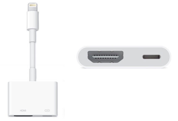

Finns det en kabel med en ände hdmi och den andra till en iPad?
Eller vad använder man?
Har inte husbilen än så jag vet inte vad som finns.

Ja det finns kabel att ha mellan Padda och Tv men har ni en router slipper ni kablar som hänger mellan grejorna om ni skaffar en Apple-Tv.
För att få någon av dessa att fungera bra måste ni ha HDMI i tv'n.

Finns färdiga adaptrar från IPad kontakt (vilken av de två du nu har) och till HDMI, sen bara en vanlig HDMI kabel, har jag kört många gånger, fungerar hur bra som helst. Har också funderat på Apple Tvn, men som redan sagt har den inbyggt nätaggregat så då måste du gå via 220... Jag har inte funnit nån anledning då HDMI fungerar så bra. Visst man tappar de speciella Appletv funktionerna, men det mesta går att hitta andra vägar...
