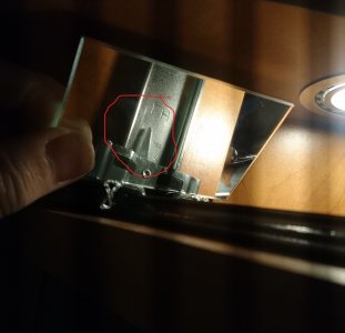

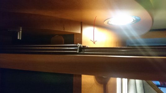

Jag hittade spärren för övre skenan. Man kan komma åt den, om den inte är avbruten, från ovansidan. Inte genom hålet i skåpet.
Skall se om jag kan ta ett foto eller två i morgon för att du skall kunna hitta.
Visst har även jag glömt att låsa skåpet och fått det att åka ut. Jag knäckte själva låshaken (den rörliga) på det sättet. Fråga mig inte hur.

Litet bilder på övre skenan. Ena bilden visar var på skenen/skåpet man bör leta efter spärren (vid pilen). Den andra visar, inringad, själva spärren. Sista bilden är tagen med hjälp av en spegel (därav tummen :)) .

Ja, precis som jag anade. Den finns inte där, har troligen gått av vid något tillfälle när skåpet kommit farande ut i en kurva. Jag får nog aldrig ur skåpet om det skulle behövas.
Som du vet är det otroligt trångt, men jag har lyckats montera loss de gamla dåligt inpassade låstapparna. Skåpet har alltid varit svårstängt, man har fått pressa på låsknappen rejält. Nu förstår jag varför. Nästa vecka får jag nog första prototypen på ny anordning för kroken att låsa fast vid.
Det ska bli spännande att se. Största problemet blir att få låstappen på rätt djup. Sidledes blir den justerbar.

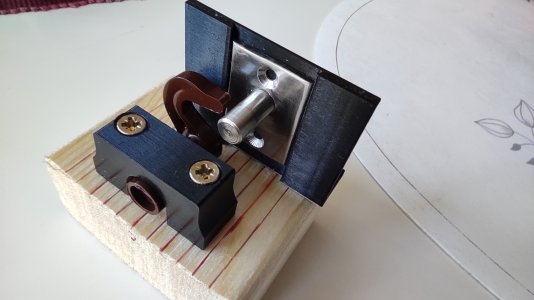

Äntligen allt i ordning. Som tur var fanns spärrhaken på övre skenan kvar. Den övre skenan kärvade av någon anledning så den inte kunde dras ut helt. Med lite våld fick vi ut den längre, och då dök spärrhaken upp.
Lösningen blev ny låstapp i metall med fästplatta(borrmall med glidspår i utskriven plast. Väl inmätt i sidled användes låskroken för att dra ut låstappen i rätt position. Fixera den och borra och skruva fast. Nu fungerar låsningen perfekt för första gången sedan vi köpte bilen.

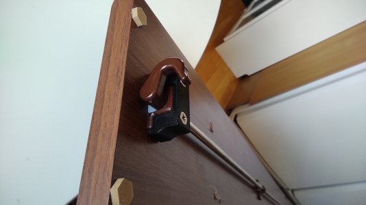

Ny låstapp i sin glidskena. Förstärkt överfall för kroken.
Krok med överfall monterad

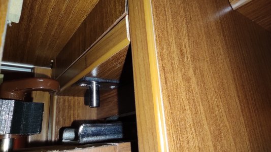

Monterat och klart. Glidskena/borrmall borttagen.
