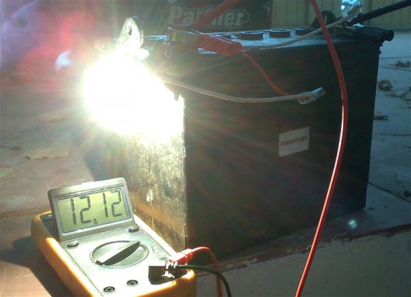

För att få en realistisk bedömning innan man går på semester, det är bra att veta hur mycket man kan förvänta från sina batterier.
Det finns datorstyrda mätare som måste justeras regelbundet och inte tar hänsyn till olika typer av batterier och urladdning takt.
Det säkra sättet är att mäta volt och ampere.
Jag använder för urladdning av 3x70 A batterier, till exempel. 250 watt = 12 volt x 21 ampere eller 1000 watt = 83 A x 12 V.
250 watt är vad jag tänker ofta används för en kväll och övernattning.

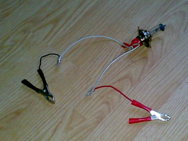

Vill du testa hur lång tid din husbil användar att ladda 250 watt eller hur många dagar du har en batterikapacitet på, detta lilla "gratis" enhet är användbar.
Den använder ca 60 watt.
Kan även testas i husbil - men da ett löst sittande kontakt för en av strålkastarna.
Du kan använda många andra enheter om du tyckes, bara du ska vara säker ampere.
Använd t.ex. en amperemetertang.
Jag använder själv amperemetertang vid 83A-1000 watt.( 800 watt ugn via inverter 80% eff.)
Denna modell är inte bra för bodel batterier med långsam urladdning
- Den är utformad för startbatterier.
