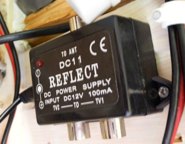

Du behöver nog en sådan här "antennförstärkare". Jag använde en sådan till min förra TV som saknade aktiv antenn.
