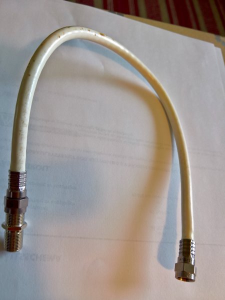

Leif W s fina kabel med crimpkontakter är bra mycket bättre än s.k. Twist on men får inte användas i kabel-tv nät längre. En Compressions kontakt kläms på längden och ger säkrare skärmning. En liten varning för f-kontakt med o-ring som tätning, oringen deformeras och kontakten börjar glappa med störningsinsläpp som följd. Har i många år letat upp dåliga kontakter som orsakat problem.
Men som sagt en kläm eller crimp-kontakt är bra i vårt fall om den passar för kabeln som den monteras på.
