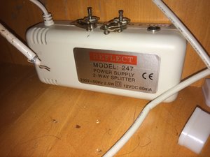

Husvagnens förre ägare fick ingen ordning på TVn och efter lyckad installation av solceller är detta nästa projekt.
Har en Reflect modell 247. Den ska drivas på 12v, men har bara en stickkontakt på 230v. Hur är det tänkt att den ska fungera på 12v med den stickkontakten?
Nåväl.. Jag funderar på att köpa en nyare antennförstärkare som drivs på 12v. Något tips om lämplig produkt?

Är det ingen ”batterielliminator”
Som är stickproppen Dvs en omvandlare från 230 V till 12 V
Det ser ut som den drivs med 12 V
Rättar mig själv
Du måste nog in i förstärkaren och hitta ingången för 12 V
Det är nog en inbyggd transformator i den
Rättar mig själv
Uff.. Ja, ska kolla upp det också. Är bara väldigt konfunderad just nu
Får den ström från TVn måntro??
Den boksen på bildet er 3 ting, en 2 veis splitter og en injektor for strømforsyning til en 12V forsterker i antennen med innebygget batterieliminator. Erstat denne med https://www.kjell.com/se/produkter/...-v-strominjektor-for-antennforstarkare-p30326 eller tilsvarende, burde være mulig å finne en billigere enn dette.
Men om din TV kan strømforsyne selv så fjern hele boksen og slå på forsyning fra TV.
