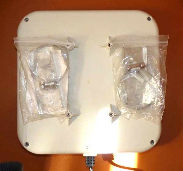

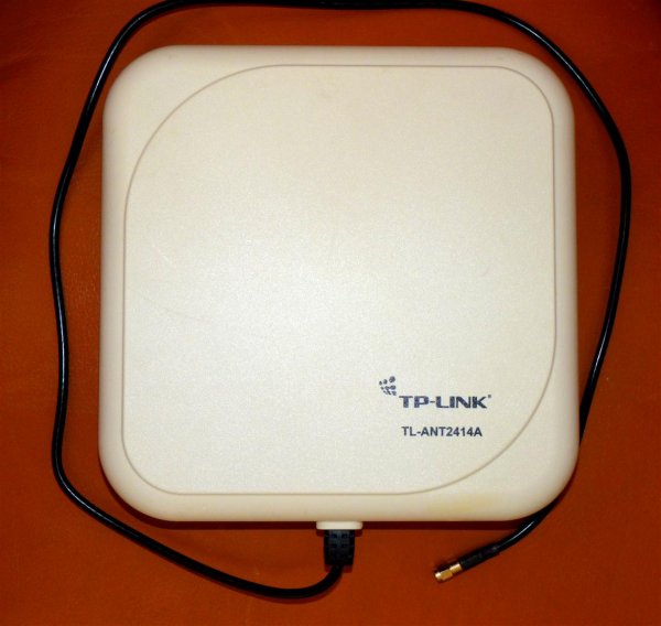

Jag har haft med mig en sån här för wifi,
Den kopplar man till WiFi-förstärkaren du har separat (tror jag), och du får en enastående räckvidd! Denna är inte rundstrålande, men skall riktas mot sändaren. Förstärkning över 14dB. Kolla TP-Link:
TP-LINK TL-ANT2414A Out/Indoor Antenna
2.4GHz 14dBi Directional Antenna, RP-SMA Male connector
TL-ANT2414A från TP-Link är en riktad antenn på 2,4 GHz med en förstärkning på 14 decibel som förbättrar räckvidden ditt trådlösa nätverk.
TL-ANT2414A fungerar både inomhus och utomhus, har en kabel på 100 cm och levereras med ett monteringskit.
Tillverkares artikelnr: TL-ANT2414A
Vikt med emballage: 1.14 kg
Fabriksgaranti (mån): 36
Highlights:
Compliant with 802.11b/g/n
14dBi signal gain
100cm low loss CFD-200 cable
14dBi directional operation provides extended point to point connection or indoor and outdoor area coverage
Features 100cm CFD-200 low loss cable for flexible deployment
RP-SMA Male connector, works with most of access points / wireless routers
Provides easy installation mounting kits
Easy To Use
Installation of the TL-ANT2414A is simple and straight forward. It is compatible with most wireless devices (Access Points, Routers, Bridges and Network Adapters) on the market with removable external antennas.
What This Product Does
Directional Antenna TL-ANT2414A operates in the 2.4GHz band and provides 14dBi directional operation, which largely extends the wireless range and delivers much better wireless performance. The antenna offers the RP-SMA male connector guaranteeing wider compatibility with most of the wireless equipments.
Enjoy the benefits of wireless connectivity at greater distances and throughput throughout your indoor wireless zone. No configuration or installation software required ."
Jag brukade sätta den stående mellan taket och takluckan och bara rikta till fyra olika väderlek, och hittade alltid någon fri wifi även i Tyskland.
På campingar hade man största nyttan! Bara rikta mot campingens sändare och voila!
Den kan också fästas på TV-antennröret!
Du kan få den, men den finns i Stockholm....
