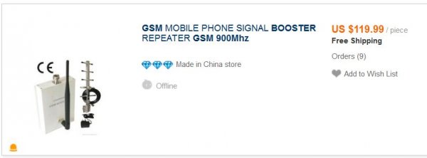

Vi hade också dålig mottagning i våran kåk. Jag köpte en 3G repeater och nu har vi utmärkt förbindelse.
Visa bilaga 96299
Shop 3g repeater online - Buy 3g repeater for unbeatable low prices on AliExpress.com
De finns säkert att köpa i Sverige också!
PS. OBS! Det verkar som om jag visar fel annons här ovan. Utbudet är enormt! På den apparat jag köpte står det GSM BOOSTER RF900MHZ.
Detta är den rätta annonsen:
Aliexpress.com : Buy GSM MOBILE PHONE SIGNAL BOOSTER REPEATER GSM 900Mhz from Reliable phone case suppliers on Made in China store | Alibaba Group

En "fel" med en slik løsning er at en endast får forsterket ett bånd, så om det ikke er dette bånd som er tilgjengelig på taket av huset så hjelper det ikke. Men en god ting er at uteantennen er sterkt retningsvirkende slik at en når master lengre unna.

OBS! Jag har rättat i första inlägget! Jag tog fel på annons. Den vi köpte fungerar väldigt bra!

En router tar bare hånd om data, telefoni er en annen sak. En repeater tar inn et svakt signal via en antenne og forsterker det opp og sender det ut igjen lokalt på en annen antenne samtidig som den tar imot lokale signaler og forsterker disse opp og sender de ut via den andre antennen som normalt er en retningsantenne type yagi.
