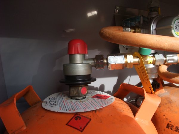

Vad behöver jag för anpassning/adapter för att ansluta spansk gasolflaska till min HB?
Fixxar jag det i Sverige eller Spanien?
Tacksam för svar från mer erfarna.

Du behöver en sådan här:
ÖVERGÅNG/REDUCERVENTIL 0-2 BAR
Du kan köpa en sådan hos en järnaffär (ferreteria) i Spanien för ca 15 €.
OBS, med ratt på toppen. Det finns en variant med en liten arm istället för ratt och det är en reduceringsventil, och då får du dubbla reducerare.
Du verkar ha tysk anslutning på slangen om du tar bort den svenska adaptern. Den brukar passa direkt på adaptern för den spanska flaskan.

Det finns två typer av anslutningar till spanska gasolflaskor, de ser i princip likadana ut. Den ena har en ratt på ovansidan som man skruvar på för att öppna gasolflaskan och den har ingen inbyggd reducering, det är fritt flöde. Om jag inte kommer ihåg alldeles fel står det "Libre" på den. Den andra har en vippa som man slår över för att öppna gasolflaskan och den har inbyggd reducering. Däremot kan jag inte svara 100-procentigt om den är inställd på 30 eller 50 mbar men det borde stå på den.

Jag tolkar det så att båda typerna tycks kallas REGULADOR / ADAPTADOR på spanska och båda typerna kan ha ratt.
En flaskanslutning med ratt utan inbyggd tryckregulator kallas REGULADOR / ADAPTADOR SALIDA LIBRE och kan väl översättas med reglerbar ventil. Denna har RÖD ratt medan en reglerbar tryckregulator har SVART ratt.
Öppnar man den senare varianten för fullt så släpper man ut 2 Bars tryck som därefter reduceras till 30 mBar i bilens fasta regulator.
