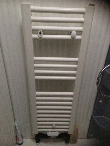

Jag har ett element/handdukstork i duschen som kommer direkt efter aldepannan. Det innebär att elementet är väldigt varmt och det blir onödigt varmt i duschen. Jag funderar på om det skulle gå att leda förbi en del värme förbi elementet så det blir mindre varmt i duschen och istället konvektorerna längre fram får mer glädje av värmen i vätskan. Någon som gjort detta eller har några tankar kring det? Bifogar bild på elementet.

Gör en huva i liggunderlag så stor du tycker är lagom så avger Inter elementet så mycket värme.

Eftersom alla konvektorer är kopplade i en slinga så blir det omständigt att ordna detta på ett vettigt sätt. Alde har en shunt som används av vissa tillverkar i sovutrymmet. Den shuntar då förbi vattnet från konvektorn.

Har sett att det finns termostat på en del handdukstorkar. Kanske finns som tillbehör även till din?
