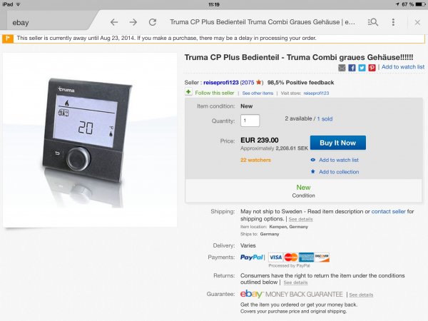

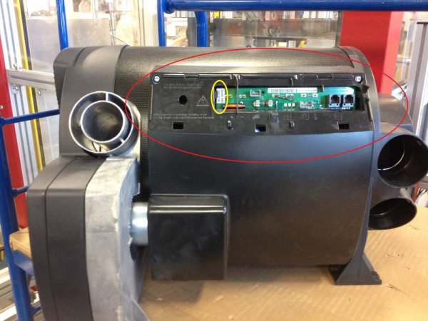

Det finns att köpa i Ebay..jag har installerat själv och är hel nöjd..pannan ska var hel svart då är de bara att koppla loss gamla styrningens kabel och plugga i nya..

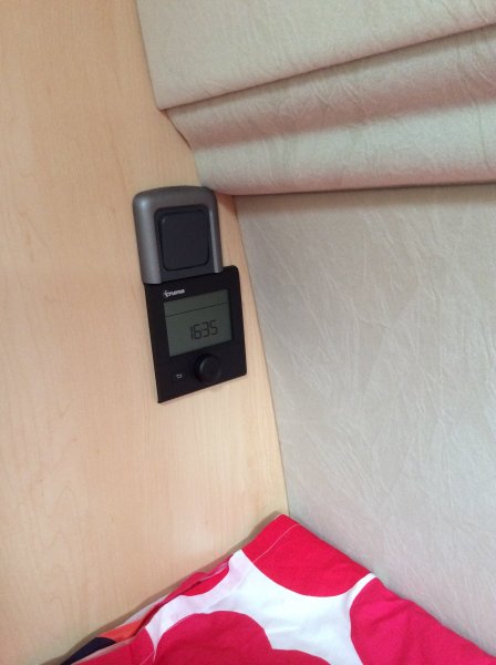

Har monterat det min Avanti eb och det var inga problem med inkopplingen. Plus tog jag från lyseknappen och minus behövs inte. Det svåra var att såga upp hålet och få plats med lyseknappen men det fixade sig.

Är din panna hel svart då behöver du inte byta kretskort...
Du kan få visa vart du placerade den nya och hur du drog fram kablarna
Hade du den analoga vid diskbänken också?
Nej den är vid sängens fotände/baksidan av kylskåpet. Ersatte den analoga så det var bara att plugga in förutom ström som togs från lyseknappen. Du behöver bara manöverpanelen och inget kretskort om pannan är svart.
