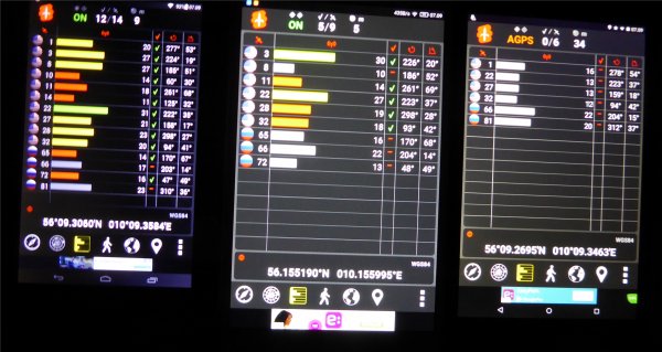

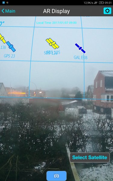

Et billede af én Galileo satellit GAL-E08 ( mørk blå ) ud af fire G.satelliter :)
app GNSS View
Tre tablets'
2 x A-GPS + GlonassGPS m.m. - 7"(and 4.4) + 8,4" full screen(and.6.04)
1 x A-GPS - 8" standard screen
app AndroiTS GPS Test

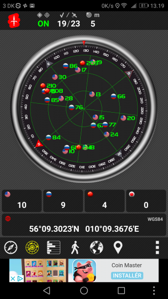

Har just updaterad min Huawei P9 smartphone, till android 7.0 - Nougat.
Fort ingen Galileo satelliter :rolleyes:

Tok en rask kontroll med GPS Status på min telefon med 7.1 og ser heller ikke noen europeiske. Har tilstekkelig mange C merkede for at de kan benyttes og også russere. GPS Test gir samme resultat.
Har nå lest litt mer, og for å kunne se e-gnss så trengs en firmware oppdatering av chip settet, det er ikke kommet noen slik for 1+1 som jeg har funnet ennå. Nå er min 1+1 på siste cyanogen-mod build med Android 7.1 som basis, har ikke hentet inn nyere build fra lineageosrom ennå.
