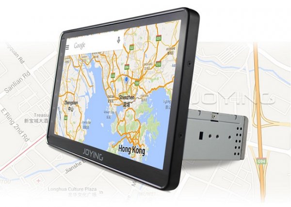

Den jag har heter JY-ULS02N2 och länk finns HÄR
Senaste Androidversionen till den är 6.0.1 Marshmallow.
Jag tror det har kommit 7-8 uppdateringar bara på ett år och den senaste så sent som i slutet på december.
Den passar rakt in i stereouttaget i en Ducato -13 så den bör passa precis lika bra i en -17. Skärmen är ju större än stereouttaget så den är byggd så att skärmen kommer utanför/framför stereouttaget men täcker ändå inte luftutblåsen på Ducaton. Man kan justera hur högt upp skärmen kommer och även ändra vinkeln en aning. Själva stereodelen är bara i 1-dinformat så om man bara har 1-dinram så passar den ändå. Det nätta formatet var även den en anledning till att jag valde just den modellen.
Aftermarket 2GB 10.1 Inch Single Din Android 5.1.1 Lollipop Car Stereo 10.jpg
Det följer med vanliga ISO kontakter så inkopplingen är inga problem. Om det finns en adapterkabel till waecon som ger en övergång till vanlig komposit så bör det inte vara några problem att koppla in även den.
Enkeldin eller dubbeldin på själva stereon spelar ingen roll. Gissar på att dom ibland bygger chassiet i dubbeldin mest bara för att det skall se bra ut och passa rakt in i just ett sådant uttag. Annars är det ju mest luft i stereon.
