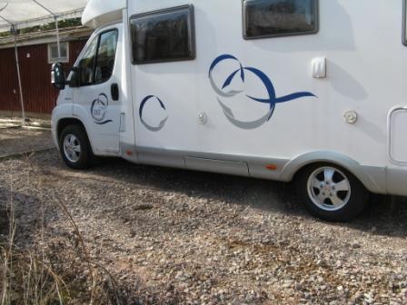

Nu har man pimpat McLouisen med snygga o prisvärda fälgar! Och lyckades också spara in 12 kg lastvikt tack vare fälgarna
Fälgarna kostade 999 kr/st hos bythjul.com.

Det va ett bra pris!
Fälgar som klarar hög axelbelastning brukar vara betydligt dyrare!
Snyggt =)

Konstigt, när jag bytte från original stålfälg till aluminium så blev viktdifferensen noll. Möjligen kan det bero på att jag då bytte från sommardäck som rullar knappt 1 000 mil till odubbade vinterdäck men det kan väl knappast göra så stor skillnad.
Du har tydligen lyckats hitta riktigt lätta fälgar.

Hej, precis min erfarenhet. Jag flyttade över däcken till lättmetallfälgar. Vikten blev exakt densamma, om jag minns rätt vägde de 27,2 kg/st. /Roy

Fälg plus nya michelin aglis blev vikten 21kg orginal fälg plus slitna continental 24kg

Vad är det för fälgar ?
Jag köpte nya Stilauto Carger och körde dessa max 200 mil före jag monterade vinterdäcksfälgarna och då hade det hunint oxidera på insidan och detta resulterade i att jag fick lämna in dom för lackera insidan på egen bekostnad , tack för det Abbozzo som sa att det var lack som skulle tåla vinterbruk .

Däckens vikt kan skilja uppåt 3-4 Kg per däck! Beroende på fabrikat.:)

Hej Claes 105. Jag vet inte var du ser dom vikterna
men jag har kollat upp det ock jag har 1750kg fram ock 1900kg bak
så jag har god marginal på fälgarna. bilen har en totalvikt på 3300kg.
Markko. :cool:
Gokväll
Kunde inte avgöra vilket chassie du har när jag tittade på avatarbilden, men ville bara i all välmening göra dig uppmärksammad på att om du hade haft ett 40 H chassie så hade axelbelastningarna varit dom jag skrev om, då hade inte fälgarna klarat bakaxelbelastningen. Du har tydligen ett 35l chassie, o då klarar det sig, precis som du säger ( om du inte överlastar bilen).
