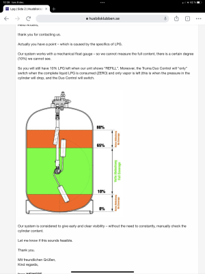

Hej, jag har installerat 2 Alugas tankflaskor.
Uppe på flaskorna sitter en visare med grönt, gult och rött fält som visar nivån i flaskan.
Jag har upplevelsen att när visaren går över på gult har man halva mängden kvar.
Är det någon annan som har en annan uppfattning av dessa små visare?

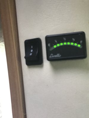

Nu har vi Libello på den äldsta flaskan, det fungerar bra men när första dioden släcks så är det hög tid att tanka.
Nyaste flaskan köpte vi en Dimes till. Den är verkligen suverän med sin App. Mer tillförlitliga värden och lätt att byta batteri. BT är framtiden.
