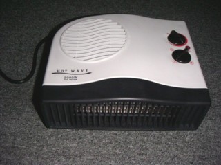

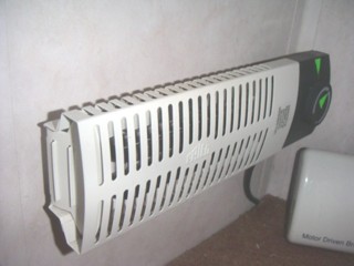

I vår första husbil, som hade luftburen värme och ingen värmepatron i pannan, löste jag det så här.
I toalettutrymmet satte jag upp ett fast el-element på väggen med inbyggd termostat.
I bodelen ställde jag en tystgående kupévärmare på golvet mellan framstolarna riktad bakåt mot sov avdelningen.

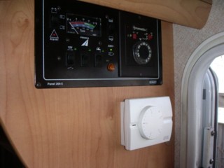

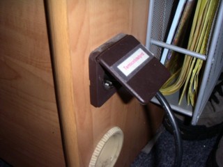

Kupévärmaren anslöt jag till ett 230 uttag som var kopplat via en termostat som jag placerat vid dörren.
Kombinationen gav en jämn och behaglig värme i hela husbilen.
