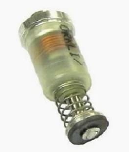

Det verkar som om felet ligger i tändsäkringen.
Eftersom du har bytt termoelementet, kan du börja med att kontrollera två saker:
1. Är tändsäkringens magnetventil hel?
2. Trycks vredaxeln nog långt in?

Ps. har du kollat/bytt själva magnetventilen i reglaget. Först lossar du kopparröret/signalen från tändsäkringen och sedan lossar du magnetventilen som hålls öppen av tändsäkringen. Det är den blanka nitningen i mitten på det svarta gummit som vredet trycket på/in när man trycker på vredet, och då öppnar gasolflödet, sedan håller X antal mV. från tändsäkringen ventilen dragen tills lågan slocknar plus kanske 20 sekunder till.
Spänningen är så svag att magnetspolen orkar inte att dra och öppna ventilen, utan tryckningen på vredet måste hålla ventilen helt öppen för att den skall hållas fast/öppen av den låga spänningen från tändsäkringen, som Ingrid o Pålle påpekar.
Finns i två storlekar som anges som diameter på gummit har jag för mig.
Vet tyvärr inte hur kopplingen till den kortslutna kontakten funkar, men sitter ju vid magnetventilen och kan troligen inte påverkas/bli bättre alls av att man vrider på vredet då det bara är en tunn metallpinne som trycker på centrumet av gummit och inte kan överföra någon vridning, möjligen om man trycker och släpper på vredet in och ut ett flertal gånger.
Tändsäkring magnetventil..JPGSorry såg nu idag att du hade bytt hela armaturen till gasolen, men hur hänger det samman med den kortslutna kontakten. Den måste ju då ha funnits på den nya armaturen?? och man kan väl se två svarta vinklade anslutningar/sladdar med kontakter som inte är inkopplade för tillfället, den ena som den gröna kabeln ser ut att sluta vid..... Eller är ingen av bilderna från just din armatur kanske? För då kan det kanske vara någon sammankoppling av stiften som skall ske med de två sladdarna som inte funkar.
