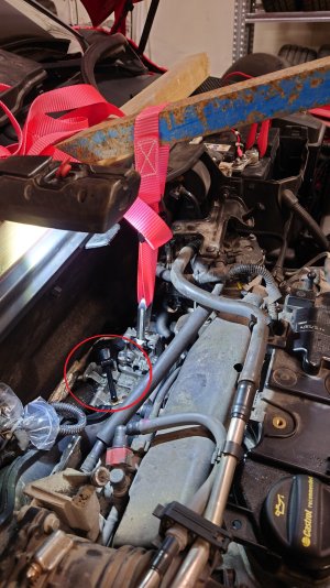

Trots rubriken blev JAG glad idag (och firar nu med några GT vid laptopen)
Jag har kämpat till o från nu i typ 3 veckor med att byta egr-ventil på min dotters V70 D2 2014 (tur man har stort garage med värme).
Fullständigt helt sjukt hur denna ventil kan sitta så hårt fast i egr-kylaren :swoon::swoon::swoon:
Konsulterade min lokala volvo-verkstad, de skrattade och suckade bara, de visste vad detta handlar om.
Jag har inte tillgång till en induktionsvärmare kanske jag ska nämna så slipper jag det tipset, kanske.
Offrat en flaska Omega636 krypspray (250kr) som jag sprayat regelbundet under 2 veckor, därefter lyckades jag få ventilen att rubba sig 5m.m. :)
Offrade en flaska Wurth kylspray och kylde ner ventilen till många minusgrader, testade att bryta försiktigt, och anhållet i alu. sprack sönder direkt, bara att lägga ner detta försök.
Idag byggde jag ett "demonteringsverktyg" för egr-ventil till en volvo D2.
Först körde jag bränslevärmaren i 45min så hela motorn var riktigt varm.
Sen "monterade" jag spett/växellådslyft.
Sen bearbeta egr-ventilen med ett rör och slägghammare.
Se på fan, ventilen kryper sakta lite ut sitt läge på varje smäll den får, och till slut är den ur, i med den nya, dra fast och koppla in den elektriskt.
Provstart, motorn går jämt på alla varvtal :)

Visa bilaga 231496
Visa bilaga 231497
Kollade du så att den där vakumventilen som sitter där ovanpå rörde sig obehindrat.
Den brukar ställa till problem med att sota igen eller gå trögt och inte stänga.
