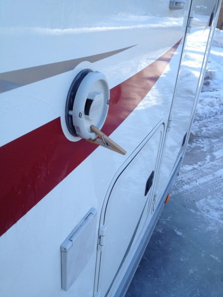

Så här är det gjort på vår bil. Snyggt o prydligt monterat för att det ska se estetiskt ut. Men ack så klumpigt. Allt vatten som bildas av gasolvärmaren rinner på väggen och spärrar då luckan till elintaget.
Men problemet är mycket enkelt löst. Sätt en klädnypa så minskar isbildningen radikalt. Kan vara skönt att slippa isbildning på väggen även om man inte har elintaget under som på vår bil. Plastskjolar o lister kommer också med tiden att tryckas ut och kanske släppa från karossen ev med läckage som följd.
