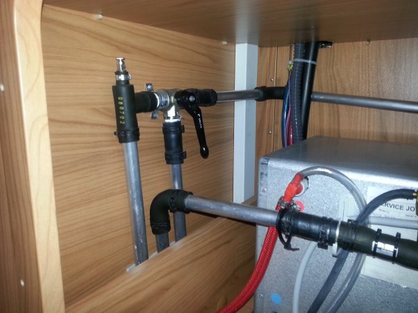

Du har en shuntventil i garaget alldeles bredvid pannan den skall stå ungefär som på bilden ,ganska svårt att få till rätt temp men det går. Står handtaget rätt ner så får du ingen värme alls till sängarna drar du lite framåt till klockan 5 i halv så får lite mer värme till sängarna. lycka till.
