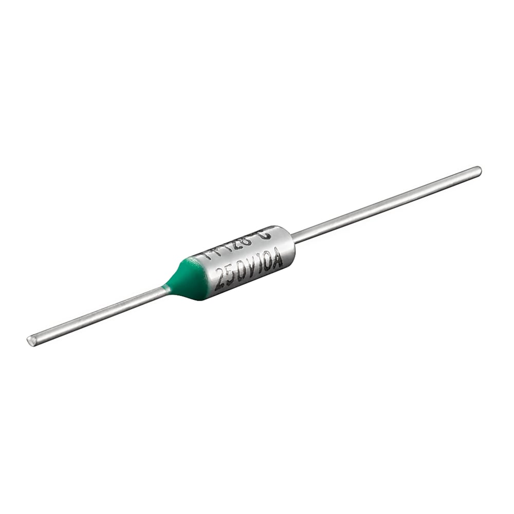

Jag tror du har fel på överhettningsskyddet på pannans kretskort.
Detta är ett vanligt fel på 3010 pannorna, min panna från 2007 inkluderat.
Se denna tråd.
Du kan enkelt avgöra om det är överhettningsskyddet genom att bygla bägge sidor om överhettningsskyddet och se om pannan/skärmen fungerar som den skall.
Överhettningsskydd finns att köpa i allmänna handeln.
Jag köpte mina (10 st) på kjell.com

Takk for konstruktivt svar. Men denne termosikringen fungerer. Feilen ligger ikke der. Når jeg tar ut sikringen på kretskortet, de som sitter under de grønne holderne på toppen av kortet, restarter den igjen og fungerer noen timer. Takk for ditt svar. Med vennlig hilsen Thorvald
