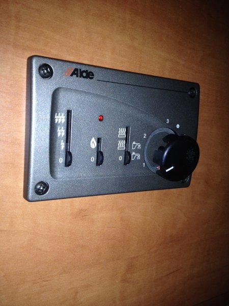

Ratten som ställer in värmen på Aldepanelen har lossnat.
Svårt att få tillbaks den och att få rätt temperatur.
Vad göra??

Det ser ut som att axeln lossnat i "fel ände" dvs, den har gått av inne i panelen.
Att byta en potentiometer är ingen match för en som är tränad med lödkolven och dyr är den inte heller.
Alternativet är ett samtal till Alde så grejjar dom fram en ny panel.
Oerhört serviceinriktat företag
Sv: Alde panel värmeratt loss
TACK!
Ringde lokala Aldeservicestället å diskuterade.
Vanligt fel tydligen - de beställer ny "knappsats". Jo billigt.
Få se om jag kan montera själv. :)
