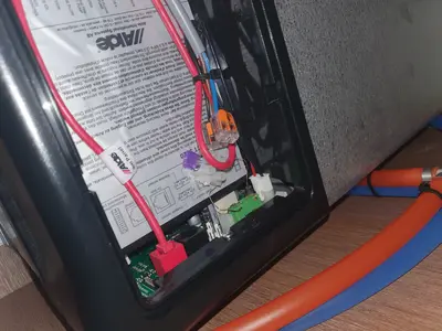

Är i Spanien och känner problemet komma - Aldén rapporterar oregelbundet ” ingen kontakt mellan panelen - pannan och stannar.
Det kan vara kretskortet, kabeln, panelen, har provat med annan kabel och det hjälper inte.
Fel som kommer och går är det värsta även om jag nu är glad när det fungerar…
Jag köper gärna ett kretskort och en panel för att vara helt försäkrad, nu till det svåra:
För 3010 såg jag hos Kabeklubben hur man gör en egen bygel.
Eftersom jag har ett expansionskort kanske jag kan bygla där? Någon som vet om och hur?
Bifogar bild på mitt expansionskort
www.alde.se
- Jag har hittat tre serviceställen via Aldes hemsida, brukar dom ha på lager (nu är det fredag kväll, börjar ringa imorgon)
- Kan kretskort och panel finnas i campingbutiker? Var?
