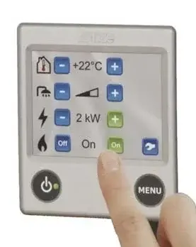

Hej, är det någon som vet hur och om man lätt byta ut Alde
manöverpanelen/displayen själv ?Min är kolsvart går inte att göra något eller se någonting på skärmen.Alla tips är välkomna

Det enklaste är ju att du kontaktar Alde direkt. De har bra bra kundsupport.
Jag installerade den nya panelen på min FD 2007 Flair. Som sagts, plug and play samt förstora urtaget och montera adapterplatta.
Hej, har varit i kontakt med dom och de säger följande:
"Mest troligen är det inte panelen som är trasig utan kortet på pannan
Försök att bryta 12v på kortet på pannan i 10 sekunder"
"Du måste kolla om du har 12v till kortet (samma kabel som på bilden jag skickade innan).
Har du det, och ta ut den och tillbaka igen hjälper inte då skall du lyssna när du stoppar kabel
(12v matningen) tillbaka….lyssna efter ljudet, relä pling bör höras….hörs den inte, kortet trasig"
