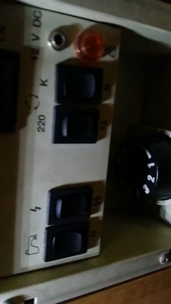

http://www.husbilsklubben.se/forums/attachment.php?attachmentid=114344&stc=1&d=1467149433
Dessa knappar har ju jag på pannan. Men de styr väl inget på golvvärmen som jag förstår det?
Ser att strömbrytaren längst till höger (märkt N och K) står i läge K som betyder kontinuerligt vilket innebär att om du har pannan igång och vattenburen golvvärme så pumpar systemet runt varmvatten i ditt golv precis hela tiden. Strömbrytaren, som styr cirkulationspumpen är av typen tre-läges och kan ställas mellan normal (termostatsstyrd), ingen pump alls och kontinuerlig drift.

Men pannan har varit av och vi stoppade enbart in kabeln för el och golvet vart väldigt hett. Men jag bör åtminstone ställa den knappens läge på N antar jag?
