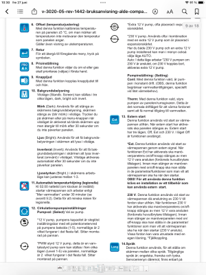

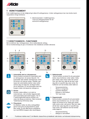

Du kanske måste kalibrera den på panelen? Det går att justera +- 5 grader. Sensorn sitter oftast i panelen.
