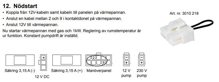

Det sitter 2 st 3,15 A säkringar på kretskortet inne i pannan. Åtkomligt genom serviceluckan på ovansidan. Där sitter också den termosäkring på 92C som nämns i några inlägg. Jag bifogar en bild som egentligen visar hur man ordnar en nödstart av systemet men som också visar placeringen av säkringarna.
