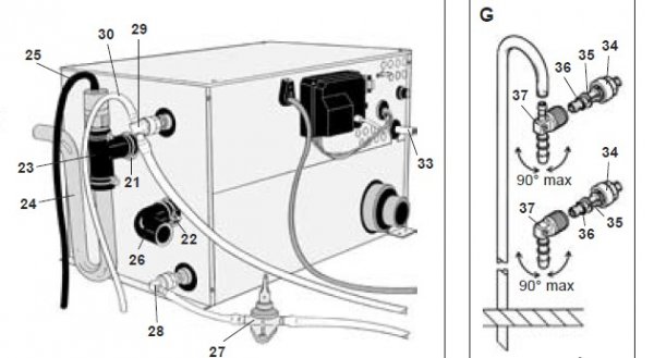

............. öppnade två vipp-kranar en röd en blå, det rann ur några liter ur den blå inget ur den röda.
Tyvärr har backventilen i T-kopplingen (37) tendens att "hänga" sig så att den inte öppnar och kan släppa in luft i varmvattenberedaren. Enklaste sättet är då att lossa anslutning vid pannan (29). Kan det inte komma in luft så blir inte beredaren tömd.
Samma procedur får man göra c:a en gång i månaden, när man använder husbilen, så att det bildas en luftkudde inne i beredaren. Denna luftkudde fungerar då som en tryckutjämnare/expansionskärl och ger ett jämnare flöde då man öppnar någon kran. Se bruksanvisningen.

Gunnar, tack för tippset ,det ska jag prova. Är det bara att lossa kopplingen från röret på pannan? Du menar den som ser ut som en sexkantmutter?

Ja det stämmer det är den muttern (34). Tänk på att sätta tillbaka O-ringen på röret som sticker ut från beredaren, den bruka följa med muttern av så peta ut den därifrån.

Har råkat ut för problem likandne det som beskrivs ovan. I mitt fall fungerar inte backventilen alls.
Vattnet rinner ut genom den genomskinliga plastslangen istället för att det byggs upp ett tryck när pumpen går.
Tog isär enligt beskrivninen ovan, men fann inget "innandöme" som skulle kunna fungera som backspärr och styra vattnet in i den röda slangen och vidare till varmvattensystemet. Det enda som fanns var vita, halvhårda, avlagringar. Skruvade även ur metallninppeln som plastmuttern glider på men inte heller där fanns någon backventil. Har det korroderat bort helt och hållet eller vad är det som jag missat?
Tacksam för svar från någon som vet.

Alltnog och medan som! (Ett citat som "Lindemankännare" hört förr) Jag ringde ALde och fick veta att den där "pluppen" som utgör backspärr kan ibland försvinna in i varmvattenslangen. Då får man byta hela backventilen.
Hoppas nu bara att den inte fastnat i slangen då blir det till att byta den också, eller blåsa ur den med tryckluft.
Jag noterade i något inlägg ovan att det var fler än jag som brukade tömma vattnet med våtdamsugare. Det slog mig att det kanske är detta som orsakat att backpluppen försvunnit. Om den genomskinliga slangen skall släppa in luft och man kopplar en rejäl sug till varmvatten kranen och om luftens närmaste väg är via luftslangen så skulle det kunna vara möjligt att pluppen smiter in med suget i varmvattenslangen, om den är lite till åren kommen. Min är 10 år och inte bytt sedan den var ny.

Det är nog ganska vanligt att den lilla röda spärren i backventilen försvinner, har man inte tillgång till en ny komplett backventil kan man tillfälligt klämma ihop evakueringsslangen så fungerar varmvattenberedaren som vanligt.
Kan även konstatera att samma spärr inte alltid öppnar när den skall och då är risken stor att vatten står kvar i varmvattenberedaren med risk för frostskador vid minusgrader.
I sammanhanget kan jag nämna att man bör tömma varmvattenberedaren minst en gång per månad för att det skall skapas en ny "luftkudde" som jämnar ut trycket och hindrar att vattenpumpen "hackar" när man spolar vatten. Detta blir också en test på att backventilen öppnar, minst 10-12 liter vatten skall rinna ut.
