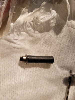

Hej, är det någon som kan tipsa om vart man kan få tag på slang med innerdiameter 2mm?
Cirkulationspumpen i min hb snurrar inte som det skall, det är en gummislang mellan motoraxeln och propelleraxeln på själva pumpen.
Axeln på propellrern 2mm och att hitta en slang som kan ersätta den gamla är inte så lätt har jag märkt.
Letat runt och försökt hitta men har varit lite svårt.
Är det någon som vet vart det finns en slang som kan passa?
Känns surt att köpa en ny då bara gummislangen har gjort sitt, övrigt fungerar.gummi.jpg

Provat att trycka in en slang i änden där propelleraxeln går in, men har fått ett gnisslande ljud någonstans på axeln.
Så tänkte att det kanske finns en perfekt slang någonstans, då kanske ljudet försvinner?
Kollade nyss, axeln till propellern glider neråt och börjar ta i expansionskärlet så det skapar missljudet.
Det är inte riktigt centrerat mellan axlarna så därför antar jag att man använt en slang som kan röra sig lite.

Tror det är svårt att få det centrerat så det håller sig så. I "botten" där propellern är sitter en "gummiskiva" som är tunn och böjlig och i den sitter en plast "nippel" som lagring. Den är inte riktigt i centrum, och uppe mot motorn finns det ingen"lagring", annat än gummislangen.
De nya pumparna har grövre axlar så där kanske det är bättre lagring.
Men efter 33 år så är det klart att det är lite si och så med gummidetaljer. De ändra lite form och torkar lite, tillräckligt för att orsaka problem.
Men får leta och hitta någon lösning på detta, att hitta slangar med dimensionen jag behöver är inte enkelt men jag letar vidare.
Är tacksam för de förslag på lösningar jag fått, och hoppas på att det kommer en som löser problemet.
Kanske ska ska ta en limstav till limpistolen och borra de dimensioner jag behöver? Men måste inskaffa rätt borrar till det, vet dock inte om den staven suger fast axlarna som behövs. Många idéer har jag men tänkte att någon hade en bättre.
Vill ju hitta en enkel och snabb lösning som är enkel att göra om vid behov.
