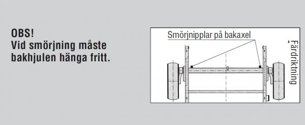

Skulle försöka att smörja mitt al-co chassi men hittar inga nipplar nogon som vet ?

Det står ju i manualen att det ska finnas 2 på bakaxel, men du lär får leta för
det finns inga på senare modeller.

Vissa Alko-axlar är permanentsmorda och har följaktligen inga smörjnipplar.

Hej och tack för svaren troligen är min permanentsmord för där sitter plugg i hålen och inga nipplar.

Hej Persson. Det är nog riktigt för det ser likadant ut på min 07:a.
