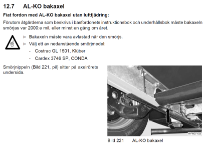

Har idag fått svar från Al-Ko Sverige, så jag anser frågan löst.

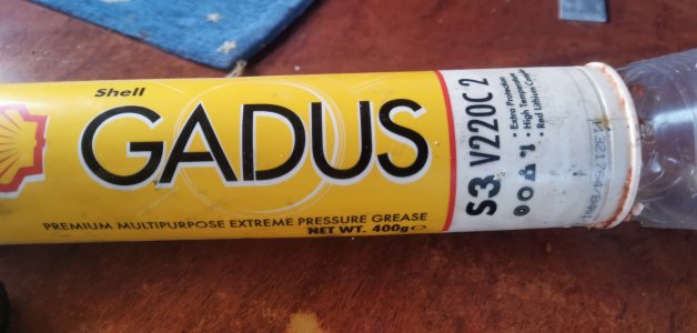

Det går bra med valfritt fett av god kvalitet tex Shell Retinax LX, det har ett nytt namn också Shell Gadus S2 V220.
4-5 pumptag per sida, en gång om året eller 2000mil.
Fjädringen ska vara utfjädrad vid itryckning av fett för bästa verkan.

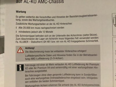

AL-KO väljer ett fett med polyuretan ,medan Shell har litium som förtjockningsmedel,om det spelar någon roll har jag ingen aning om.
Hej Hej
Kan inte säga varför AL-KO nu väljer att använda ett fett med polyuretan, bäst att tala med dom själva om det spelar roll.
Kan vara så att dagens axelkonstruktion kräver ett fett med andra egenskaper. Lithium och Polyuretan är inte blandbara med varandra så antingen eller.
