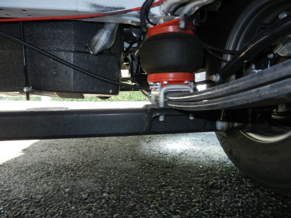

Har kört ca 700mil med AL-KO Air Top som är en luft-hjälpfjädring fabriks-monterad på ett H43 fiat chassi. Kostnad strax under 6000:-
Kört på dåliga asfaltvägar i Norge och små krokiga gropiga vägar i Sverige. Kan bara konstatera att det var väl använda pengar. Bilen känns stadig och komfortabel att köra. Har kört med olika mycket last där trycket varieras mellan höger och vänster sida vilket ger möjlighet att kompensera för ojämn lastfördelning. Tror att förbättringen gäller i farter upp till ca 100-110km/tim.
