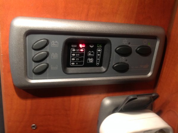

Sv: Akut hjälp nr 2
Hej Behöver hjälp med panelen gråvattentank symbol blinka jämmt! Huvud strömbrytare stängs av ingen blinkande. Dem tva kontakte på gråvattentank lossa jag. Men det blinka fortfarande när huvudströmbrytare är på ! Vad kan det vara.... volker
