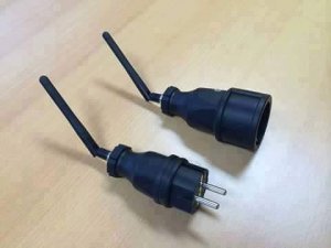

En undran, du vänder väl kontakten rätt (uppochner) där du skarvar elkabeln med anslutningskabeln till bilen? Honnen ska hänga neråt så att ingen fukt/vatten kan komma in!
Se till att få en ögla så att honan hänger stadigt nedåt.
Jag har hel eukabel inga skarvar. Mitt intag för el är inomhus i bilen ej ute på väggen. min svåger trodde ac på tak alt ventilationen på kylen kunde fått in fukt.
