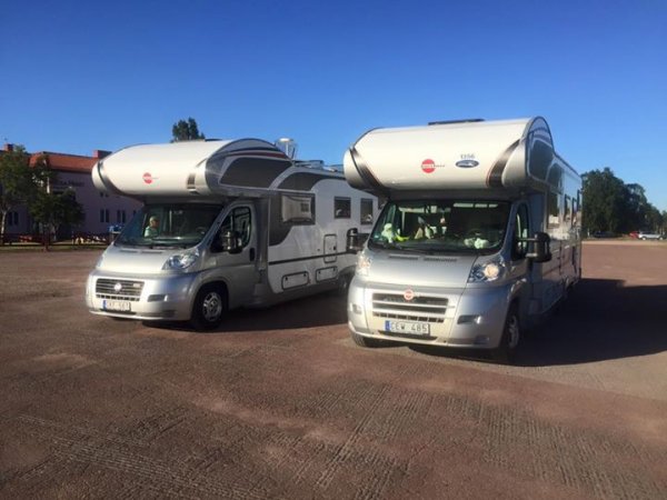

En Argosägare behöver akut hjälp med bodelsdörren, en Hartaldörr!!!
Vi är själva ute på semester och stannade till i Mora igår för ett kortare stopp. Fick då syn på en likadan husbil som vår, en Burstner Argos en bit därifrån, så vi körde fram för att hälsa. Paret som hade bilen var väldigt trevliga. De behövde dock hjälp med sin bodelsdörr som hade gått sönder och inte gick att öppna utifrån. Bilen är en 08:a. De har ingen dator och har ej internet, så är det nån som varit med om samma problem och vet hur man löser det får ni gärna ringa till Leif på tel 0706226677! Hoppas att han får hjälp! Inte kul om sånt här händer på semestern!
