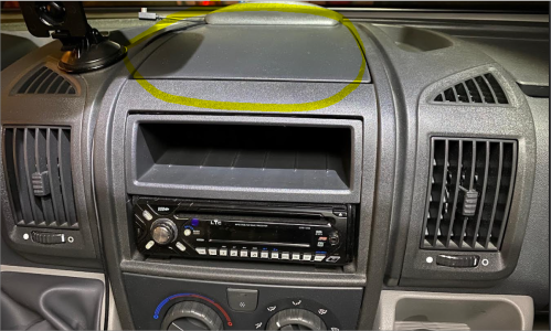

Har tänkt att sätta en tabletthållare på mittplatsen, men har för mig läst någon gång att det är olämpligt pga av airbag.
Stämmer det verkligen?
Jag vet att det finns airbag i ratten och mitt framför passageraren, men kan inte se att det skulle finnas i mitten också.
Bilen är årsmodell 2011, Ducato.
Det stämmer!
Har din bil airbag på passagerarsidan skall du absolut inte montera något på mitt-panelen, området du märkt ut på din bild.
Luckan som normalt går att fälla upp har man spärrat från fabrik då den eller andra föremål där kan flyga iväg och skada föraren då airbagen blåses upp vid en kollision.

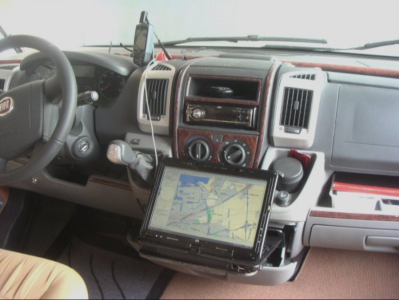

Så här valde jag istället att montera min laptop/navigator.

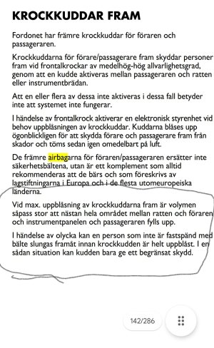

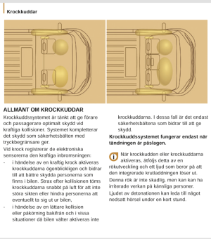

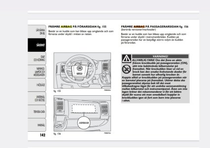

Airbagen på passagerarsidan är stor och vecklar ut sig även mot mitten. Står tydligt om den i knstruktionsboken...

Någon som har airbag på högersidan, kan väl fotografera perforeringarna i plasten och publicera här på forumet så bedömningar kan göras utifrån var plasten kommer att fläkas upp vid uppblåsning.
Slitsen är på mitten av airbagen. Ovanpå handskfacket. Det är inte så intressant.
Det viktiga är HUR den är uppblåst. Hittar inte bilden men den blåser upp uppåt och har en "flik" som täcker mitten av ovansidan av instrumentbrädan. Läs texten på bilderna..
