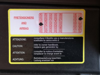

FIAT DUCATO (250_), 130 Multijet 2,3 D, 131 PS, 2287 ccm.
Provade att återställa systemet genom strömlöshet i ett par dygn, ingen skillnad.
"Airbag failure, see manual book".
Men, i handskfacket på höger sida sitter en dekal, på 4 språk.
"Beträffande Bältessträckare & Aibag: Replace gas generator by...."
År 2025, månad November, var markerat.
Har beställt tid på en Fiat-verkstad till den 22/9.
