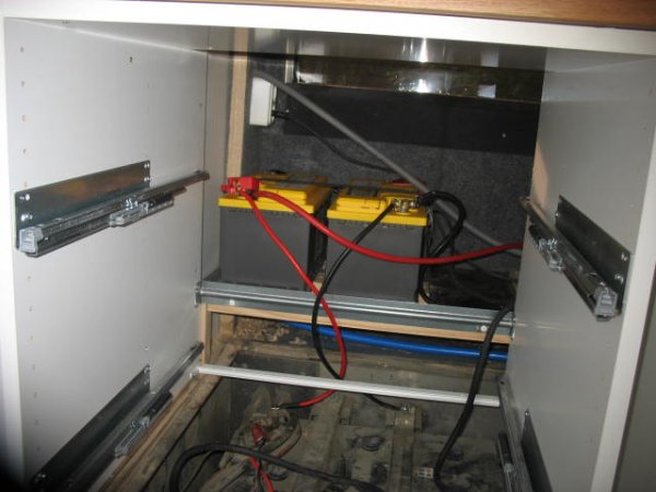

Ska köpa batterin till min batteribank för bodelen till min husbuss. Tänkte köpa 4st alternaivt 6 st får se vad plånboken säger. Väljer mellan två st Biltema batterin SMF 95 amp 1199:-AGM80 amp 1599:-. Får inte in det större AGM batteriet de har pga måtten. Vet att AGM är bättre men som bodelsbatteri utan stora strömutag som start så funkar väl SMF lika bra och får ju dessutom 15 amp mer och på 6 batterin blir det ju ett helt extra batteri:)
Dessutom blir det 2400:- billigare.
Frågan är om snålheten bedrar visheten?
