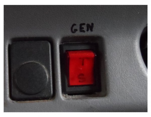

Det registres når jeg kører
og slår enten generatorn av (se #5) eller belaster generatorn med varmtvatten, kylskab, ugn etc.
Jag har fjärrkontroll ved førerpladsen.
