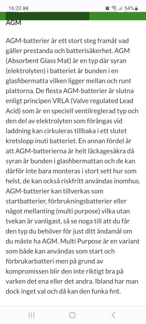

Viktigt är att det är ett startbatteri.
AGM finns som både start- och fritids/förbrukningsbatteri.
Laddningen bör inte bli ett problem
    662,1 KB · Visningar: 17
