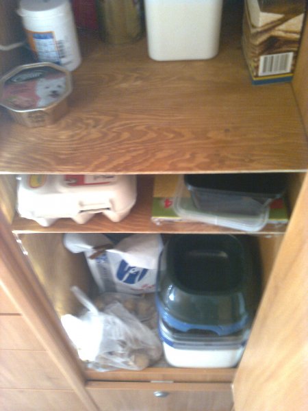

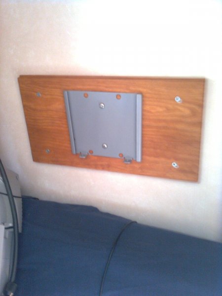

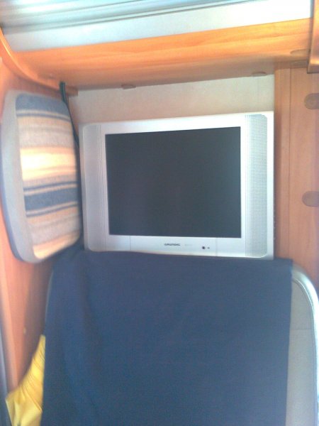

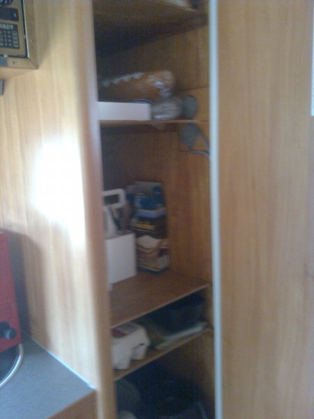

Här kommer så några bilder på "skafferiet" och tv-platsen.
Tyvärr blev inte bilderna så bra men det går att se lösningarna.
Till inredningen som står löst i skafferiet har vi använt 4 mm furuplywood. Sidorna har måtten 130 x 45 cm. Hyllorna är av samma material som sidorna och vilar på trälister med måtten 10 x 30 mm. Hyllorna är avpassade så att de tränger mot sidorna. Inga skruvar har använts, bara lite lim till hyllupplagen. På ena sidan måste urtag göras för värmereglagen och på den andra för antennröret. Allt är betsat i Herlins körsbärsrött.
På en av bilderna ser du fästet för TVn, det kommer från Biltema. Träskivan med fästet sitter med fyra vita plugg och skruv.
Ring oss gärna om du har frågor.
Hasse

Vi har samma modell och byggt om, eller anpassat, den efter våra behov. I denna tråd har jag redovisat en del av detta: http://www.husbilsklubben.se/forums/t27149/ En bit ner i första inlägget finns bilder på hur vi löst just garderob > skafferi.
Jag använde en plyfa med något ytfanér som såg hyfsat ut men som jag glömt namnet på. Hyllplanen sågade jag till och lackade. Därefter klämde jag på en anodiserad aluminiumlist i framkanten som döljer plyfakanten. Jag hittade listen hos Bauhaus. Det är en U-profil med fasade "ben", alltså inte en vanlig profil med vanliga, jämntjocka sidor.
