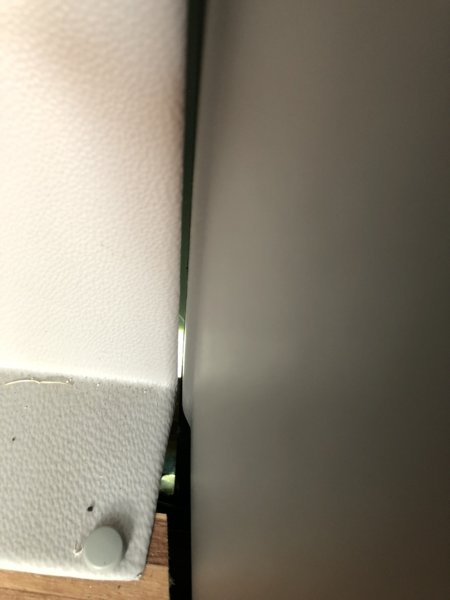

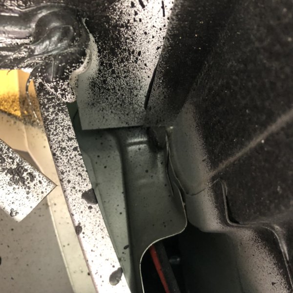

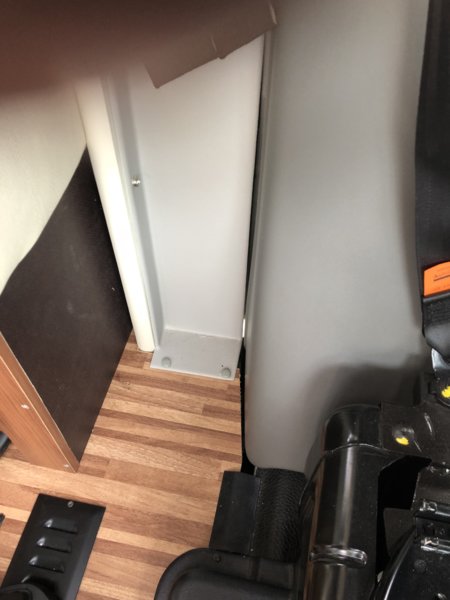

Vi har en Adria Matrix Suprime Jag har länge retat mig på vägljud som varit svårt och lokalisera . Nu har jag hittat felet mellan B stolpe och bodel har det glömts att täta . Lägg en stark lampa på marken och lys upp så ser man rakt ut på backen
Adria kvalitet när den är som bäst .

Det är nog inte bara Adria som missar . Tråkigt att det händer , tur du hittade det. Det är ett hantverk synd att dem missar sådant.
