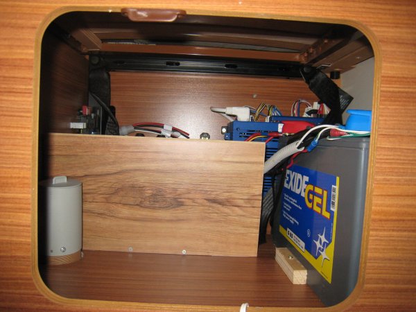

Har inte monterat extra batteri, men det ser ut att finnas plats sidan om den ordinarie.
Jag har där skiljt av med en skiva för att göra plats för t.ex några tofflor. (se bild)
