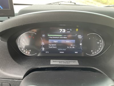

Fick symbolen för Adblue i går och fyllde på men fick bara i 3 liter? Hur långt kan man köra efter symbolen är tänd?
Hur mycket rymmer tanken till en Rapido plåtis V68 från 2020 från FIAT?
Någon som vet hur mycket den drar i Adblue per mil eller per liter diesel?

Står i instrukrionsboken. I våran -22 rymmer tanken 19 liter. Efter ca 340 mil stod mätaren på 42%. När jag då fyllde i 10 liter så hamnade mätaren på 97%. Så på den förbrukningen (ca 1.08liter/mil) på en bil på 5,5 ton så åker man drygt 600 mil på en adbluetank.

Tack, men i min bok finns inga mängd- eller mått. Var ser du procenten?
