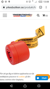

Hur gör ni som har AdBlue när ni fyller på? Från pump eller dunk?
Skulle fylla från pump häromdan men det står på pumpen att en muff KRÄVS. Kostar 1000:- enl googlande mackpersonal som inget visste om muffar.
Gör slut på ca 50 l / år - en krona billigare på pump så med min återstående livslängd blir valet enkelt. Om man inte skippar muffen. // Johan

testa om du verkligen behöver muff. Har tankat på Såifa från pump i 2 Passater o en Ateca utan problem. 6,95 litern minus HBK rabatten.
F.d. 59903
När man undersöker tankmunstycket så ser man inget konstigt, det passar ner i tankröret och jag förutsätter att det finns stopp precis som på vanliga munstycken.
AdBlue är syntetiskt "hästpiss", tämligen harmlöst. Förstår faktiskt inte ståhejet med påfyllningen.
Tänker försöka tanka från pump. // Johan.

I tankröret sitter det magneter som öppnar en ventil i pistolen, detta för att förhindra att man tankar AD-blue i bensin eller
dieseltank. Muffen har samma typ av magneter som öppnar pistolen så att det går att fylla i dunk. För övrigt så har Biltema AD-Blue i 10-litersdunk för 8,99/liter.
Mvh / Roland

Jag tankar samtidigt som jag tankar diesel på macken ibland .eftersom det är billigare än köpa på Biltema
Brukar kosta mellan 6-8 kronor litern istället för att söla med dunk och tratt
Mvh / Roland
Tack för info, visste inte hur det fungerar. // Johan
F.d. 59903
Nu har jag tankat från pump utan problem. Gick i 4 l, så det var ju tur att jag inte vände på en 10 l dunk från Biltema. Finns ingen nivåmätning, bara låg-larm. Dåligt kan jag tycka, men tanka från pump var 500:e mil fungerar.
